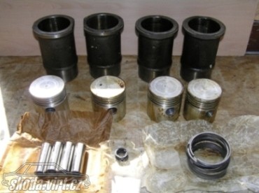

Standa Jirkal
Dobre, dekuji Ti velice za rady. Velmi si mi tim pomohl!!! Slo mi prave o to, jelikoz tuto sadu budu prodavat, aby kupujici nekoupil zajice v pytli, ale abych se skutecne ujistil, ze vlozky a pisty patri k sobe a spolecne do jedne sady, ktera je originalni, tzn. zadny vybrus. Jeste jednou Ti moc dekuju!!! Cau Standa.

-> Standa Jirkal: ano, tato sada by mala byt originalna, keby to bol napriklad 1.vybrus, tak by mali vlozky vnutorny priemer 68,25 mm a piesty by mali 68,05 mm,
keby to bol druhy vybrus tak vnutorny priemer vlozky by bol 68,5mm a piest by mal 68,3mm
teda vybrusovy piest je vzdy vacsi od originalu ( a zaroven mensi oproti vnutornemu priemeru vlozky), podla toho o kolko je ten piest/vnutorny priemer vlozky vacsi sa da urcit ktoryto je ten vybrus (1. - 4.)

Standa Jirkal
Ahoj, moc Ti dekuju za odpoved!!! Na pistech to "C" je, na vlozkach jsem ho ale nikde neobjevil...jinak vlozka ma 68mm, pist 67,8mm. Pist by mel byt o 0,25mm mensi? Mozna to muze byt chyba pri mereni, ale zdalo se mi, ze je to zmerene presne...???... Pokud jsem to spravne pochopil, tak by tedy tato sada mela byt nova a originalni??? Jeste jednou moc dekuju za odpoved. S pozdravem Standa.

-> Standa Jirkal: pismeno C na vlozke a na pieste znamena tolerancnu triedu, nie vybrus,
keby si mal vybrusovu sadu, tak by mala vlozka aj piest na priemere viac mm, podla vybrusu,
teda vnutorny priemer vlozky 1. vybrus 68,25mm, 2. 68,5 mm atd. a piest samozrejme by bol k tej vlozke vzdy o 0,25 mm vacsi

Standa Jirkal
Ahoj, chtel bych Vas poprosit o radu. Mam nasledujici sadu na GO motoru pro Skodu 100: vlozky prumer 68 mm; pist prumer 67,8 mm, vyska 69,5 mm a je na nem uvedeno 28, C, H3 (nebo K3); cep prumer 20 mm; 16 krouzku original zabalene a 8 segrovek. Je mozne z nasledujicich udaju zjistit, zdali se jedna o originalni sadu? Ja tomu totiz vubec nerozumim, ale memu tatovi je prave divne, ze je na pistu uvedeno pismeno "C" a tim padem to vypada, ze je jiz po vybrusu, ale pritom by se podle cloveka, od ktereho tu sadu mame, melo jednat o uplne novou originalni sadu. Poradi mi nekdo, jak to teda vlastne je?
Pak bych se chtel jeste zeptat, zdali nevite, co znamenaji jednotliva cisla a znacky na vlozkach, konkretne 17, 24, 21, 22? Mockrat vam vsem dekuji za odpovedi!!! Standa.
