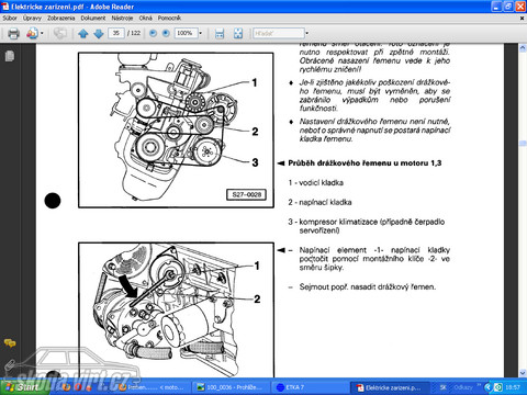

www.cc-autodily.cz/paka-k
ladky-nastavov?keyword=kl.
.. na tej tyčke vidíš výstupok , na fotke je vidieť kde to je a ako na to

-> Matulo: lištu dole dávať nemusíš počkaj sekudu , je tam taký ovál a na ňom je výstupok na klúč - v osi tej kladky , tým výstupkom tú kladku natočíš - je na pružine . vydrž dám fotky

-> Matulo: pod zapalovacou lištou je španovák z hranami , klúčom ho natočíš a dáš dole remeň

Zdravim! Rychlo potrebujem radu!!! Neviem vymenit remen na mojej felicii... Je to rv 2000 1,3mpi aj so servom... Prosim poradte mi uz som zufaly a bez auta som ako zena bez prsnika...
