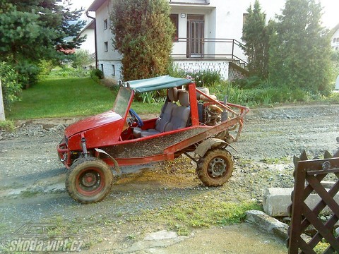

Nicméně do buginy bych dal rozhodně benzínáka. Fova má výhodu že je
lehký oproti 1,6ce nebho koncernovým 1,8. záleží jak velkej chceš dělat
vývoj ;o)
Vyvoj uz asi ziadny Maximalne trosku vacsie kolesa ... Vazi okolo 500 kg a vyzera asi tak ...

Asi sa na to vyseriem a pojde tam motor z favorita ... Najrychlesie najlacnejsie riesenie .. Ono ten motor je dost silny len tam som zistil iny problem. Problem je v karburatore. Ked idem do prudkeho kopca zacne sa prelievat benzin a to sposobuje ze motor sa zacne dusit... Momentalne mam otoceny karburator opacne cize benzin sa pri jazde do kopca uz neprelieva , ale pravdepodobne naklonena hladina odkryva trisky a zmes sa ochudobnuje cize zasa straca vykon .. Neviete poradit aky karburator tam dat aby to islo aj keby som bol "hore nohamy"

Asi tam dam ten favo motor s nim to slape paradne len som chcel aby to malo lepsi krutak. Akou upravou by sa dal zvisit krutak a polozit ho do nizssich otacok ? dlhsie sacie napr z felicie?

Neni to do skodovky ale do buginy. Mam tam motor z facka a ten uz je pred smrtou. Nemozem povedat ze by to snim islo zle ale chcel som nieco co by malo vysoky krutak v nizkych otackach aby to netrebalo zbytocne vytacat ked idem do prutkeho kopca alebo zapadnem a podobne. Rozmyslal som aj o 1,6 ale ma to riadiacu a ja by som bol radsej keby to bolo bez elektriky
