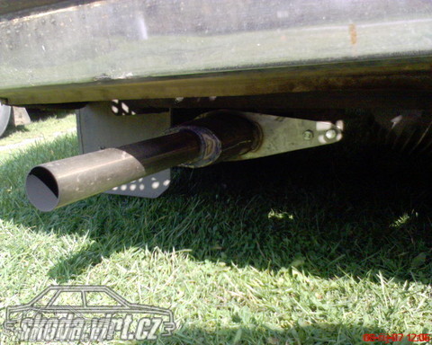

Doggie4EVER
-> havlik: to jsem uz zkoukl, drzak peknej, ale nechci predelavat drzak vyfuku, pac nevim, kde bych shanel tig.
Pro predstavu, takhle nejak (v podstate stejne) vypada muj drzak na vyfuku viz foto.
Sep uz me upozornoval, ze navarenej plech na drzaku motoru by drzet mel, kdyz se to svari poradne, ale po 1 jizde nase reseni nevydrzelo, tak nevim. Prece jenom svarecku nemam a varit taky neumim. Proste svareni rozumim jak koza petrzeli
