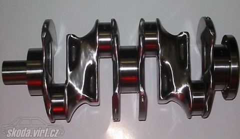

-> Shader: originál máš zdvih 72 s touhle klikou 78 tj 6mm víc tim by ti písty lezly o 6mm ven z vložky tim pádem potřebuješ kraší ojnice nebo nižší písty (fábka má nižší písty) a setrvák je jasnej 4 díry v setrváku neskombinuješ se 6 dírama v klice

-> Shader: bože ,evidentne o tom nič nevieš , je to písané preto aby si vedel že pasuje do bloku 130- felicia
piesty valce aj ojnice sú iné !!!!

Shader
Chlapi měl jsm namysli něco takového www.sport-parts.cz/index.
php?action=bro... . Jak vidíte je tám psáno, pro které motory to je (130,135,136, felicia, favorit). Takže ojnice by mohly zůstat, díra na ložisko by byla a setrvák by seděl ne? Nebo se pletu? Čistě teoreticky by potom mohly zůstat origo vložky i písty ne?

-> Shader: potřebuješ upravit kliku, písty ojnice z fábky, upravit setrvák (6 děr), řemenici původní má díru 32mm a potřebuješ 30mm to je asi tak všechno na vlastní stavbu

-> Shader: musíš dát celý střeva z Fábie - vložky, písty, ojnice, kliku a v klice vysoustružit díru na ložisko, nebo dát bronzové pouzdro.

Čau chlapi
Nedá mi to spát a tak se ptám! Jaké by byly následky po výměně sériove klikovky za klikovku se zdvihem 78mm? Spotřeba? Výkon? Spolehlivost? Akorád jsem se dočetl že- písty 75,5mm= objem 1396, 77mm= 1450 a 78mm= 1490.
Řekněme, že v motoru by byly písty 75,5mm.
