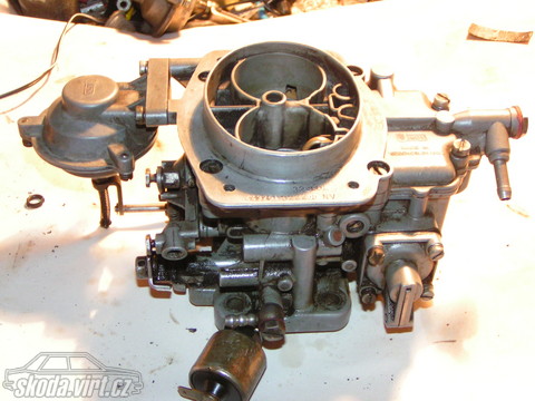

Alebo rovno nechaj osadenie zo 130...je jemne bohatšie, ako 135...ale na sériový motor nemá význam zväčšovať trysky, bude to iba negatívne...

tak si pozri natryskovanie 135 rapid a sprav to podla toho - I. 112-115 / 200 II. 135/160

-> darklord: no chci ho přetryskovat abych ho mohl dat na motor favo 135

-> Marti: su to velkosti trisiek a pod..

-> Marti: tam mas seriove osadenia karburatorov v zavislosti na motore. Len pre inspiraciu, neviem na aky motor a na ake podmienky chces karburator pretryskovat.

-> darklord: a to co je vtý tabulce tak to mam chapat jak jako to co je větší čislo než na 130 tak to vyměnit nebo jak??????? budu to dělat poprvý tak viš co.

-> tami: no budu ho jezdit na favo 135

Já bych měl trošku jiný dotaz, kde vzít na to přetryskování trysky třeba 120/145 a vzudušníky 180/145. Napadá mě, že bych vrtl menší trysky
jinak jak to tady procházám tak majů osazení I.st. 120/200, II. 140/145 nebo I. 120/180, II. 145/160 nebo I. 120/200, II. 145/140 , tak jsme našel 3 v různých profilech, na motorech Š136

Záleží na jakém motoru ho budeš jezdit.Š 130-136?

Zdarvim potřebuju pomoct s přetriskovanim karburatoru škoda 130 prosim o nejake udaje co tam dat a tak dale a kdy by byly možné i nějaké obrazky diky :) :D
