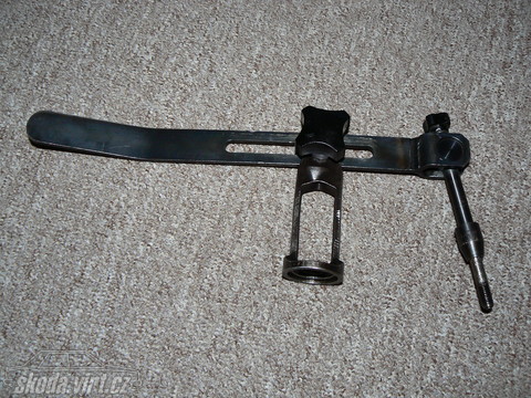

-> suri: To jo tenhle ma tu vyhodu ze je to asi primo ,,original,, a jak to ma posuvnou tu cast tak dosahne z jedne strany hlavy skoro na druhou resp kdyz si ho prisroubujes uprosted vytahas vsechny ventily najednou. A ma tam i vybrani tak se nemuze smeknout.

-> Kuladmin: a jéje pekný prípravok ale stačí mi na to aj jednoduchší
19:50:19
26.08.2010
26.08.2010
Todle jsem mel na ventily pasuje jak p.. na hrnec.
