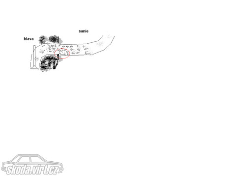

jak tak kukam na obrazku je prd videt
a co tie podlozky v lavo? je jedno ktora?

-> mishom: přesně tak,jak píšeš,nelícuje se to kvůli odporu,ale kvůli proudění.. každý hrbolek v sání ti narusší proudění a směs se začne výřit..přesně jak máš nakreslené v obrázku

-> darklord 27.08.10 14:50:04: tie turbinky teda vyskusam a podam info.. je mozne ze potrubia sa nelicuju kvoly odporu ale kvoli prudeniu? teoria je taka ze zmes narazi na ,,hrb'' a namiesto aby sla rovno tak sa prekazku obchadza tvori vyr a tym narusuje prud zvysku smesi.. a tie turbinky sice maju odpor ale zatocia tu zmes a ta sa potom lahsie nasaje. Nieco ako ked chcem dostat vodu z vane tak odtecie rychlejsie ked spravim vir
tot moja teoria
nacrtok k tomu licovaniu.
Edit: nesmejte sa mojmu vytvarnemu umeniu
tot moja teoria
