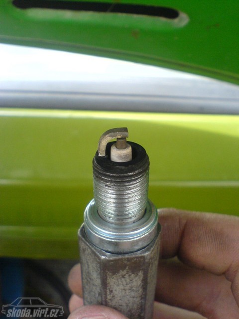

Mam poskladany motor, uhravena hlava valcou kompresia by mala byt cca 10:1 kanaly 28 mm , vacka 280/280 stary prebrus vraj Sprint 75 , sanie 28 kanal po celej dlzke.. lastene.. odlahcena remenicka.. zotrvacnik 5 kil, babrem sa stym uz dlho.. no jednemu nerozumiem.. motor ide dobre.. ale ma predzapal 30 STUPNOV ! karbec EDSR zo 120 LS.. zatial chystam druhy.. prikladam foto sviecky ako vyzera teraz ako to spaluje.
Viete mi niekto vysvetlit preco to ide iba na 30 stupnoch ? inac ten motor nechce ist ,nedrzi volnobeh.. nejde to otacok nechce startovat.. a skusal som uz plno vela.. mozno ja som chuj.. ale nerozumiem tomu..
