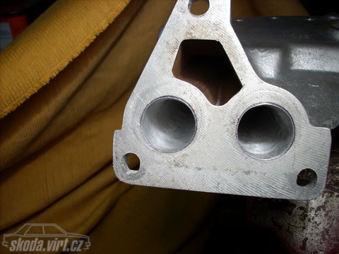

Ještě sem zapoměl info k sání: sání se směrem ke karbu dost rozšiřuje,zhruba od půli ohybu už je 28mm a pod karburátorem přes 30mm, takže to odebrání materiálu se dá do průměru 28 zvládnout i bez použití ohebného nástroje který by se dostal všude, ještě sem uřezaným pilníčkem udělal břit pod karburátorem kde se kanály rozdělují, to byla nejhorší práce, dvěma prstíčka na malém prostoru odebrat dost materiálu, taky pár hodin...

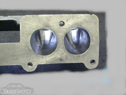

Tady výsledek 27.5mm pokud se vám někomu bude zdát, že ty díry nejsou úplně kulaté, rozdíly tam jsou malé, ale viditelné, dle mě na skoro sériovém motoře úplně zanedbatelného významu, dělal sem to poprvé v životě a nástroji...co dům dal.

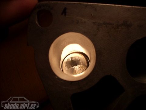

kontrolování, odměřování....

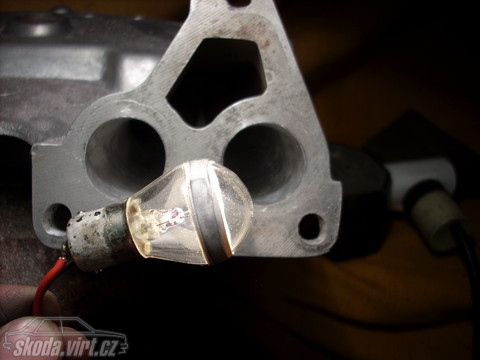

Na dobrou kontorlu se mi osvědčila žárovka 21w, nalepen tenký proužek teflonové pásky se zvětšujícím se průměrem, přilepován tenký proužek pásky. Žárovka vám zároveň svítí na práci v sání.

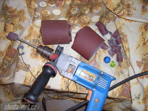

Chabé,ale funkční použité nádobíčko, kterým se dá dostat dostat až do půli ohybu v sání. Kuličky pro kontrolu průměru a zda neodebírám někde více než jinde.

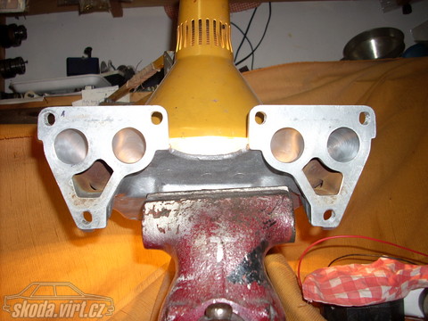

Také něco přidám, mám hlavu 50 kw fel. s kanály cca 27-28...odlitek prostě. Chtěl sem pouze vybrat sání na tento průměr a slícovat, hned na začátku byl problém že sání je bud špatně odlité nebo špatně svrtané díry, protože ty kanály byli asi o 2,5 mm posunuty osově výše vůči hlavě...odměřeno dle těsnění k hlavě,druhé origo sání 136 co sem měl doma takovýto problém nemělo...takže ty odlitky jsou pěkný šmejdy.Takže sem prvně trochu zvětšil díry k uchycení na sání směrem nahoru a pak sem stejně musel kanály odebírat více na jednu stranu. na hlavě sem si udělat tenké rysky na více stranách abych sáních dával vždy stejně, lepší je samozřejmě kolík,ale nechtěl sem vrtat do hlavy která je na motoře. Opracovával sem dle fotek: z dlouhého šrubu uřezaná hlava a na druhé straně udělaný zářez, do kterého sem namotal 60-100cm papíru, ze začátku jde odebírání dobře papírem zrnitosti 60, pak 100, finále 180 s lihem a budou se blesknout, to už se mi ale moc nechtělo po těch hodinách odebírání. slícovával sem podle tenké vrstvy plastelíny kterou jsem dal kolem kanálu a pak lehce dotáhl sání k hlavě, vidět to šlo celkem dobře kde to chce ještě vzít. Na závěr bych doporučil sání před montáží dukladně odmastit a rači natřít opravdu tenkou vrstvou kvalitního silikonu, příruba sání nemusí být dokonalá.
