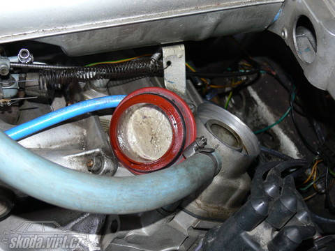

-> Vojtisek:
no tak ja vzdy dam tu kvapku-dve a zatial vsetko OK ... taktiez je tych lepidiel viac druhov, ja mam toto, vid obr.
Ale musim uznat ze som ho kupil v obchode viac ako o polovicu lacnejsie ...
www.olejshop.sk/lepidla/. ../versachem-zajisteni-sro ubovych-spoju-stredne-pevn ostni-6-ml-ac-g015

-> Vojtisek: tak pokial tam das normalne mnozstvo, malo by to byt v pohode, na jeden srobik, na ocisteny zavit staci kvapka toho lepidla

Vojtisek
-> afro100: a nevznikne z toho nerozebíratelny spoj? Tomaso435 mě na to upozornoval

-> Vojtisek: nz jo a este, tie sroby zakapni zavitovym lepidlom, nebude sa to povolovat ;)

Vojtisek
-> afro100: Děkuju, zkusím tu vazelínu
23:11:03
22.11.2010
22.11.2010
-> Vojtisek: no pokial mas netesnost tak sa to kludne stat mohlo ... osobne ty tmely nemusim ... potriem to tesnenie vazelinou, pockam az sa trocha vsiakne a poskladam ...

Vojtisek
==============NOVÝ DOTAZ==============
Lidičky pomozte! Před necelým rokem se dělalo těsnění pod hlavou, nový chladič. A nedávno jsem začal ztrácet opět chladičku. Pod víčkem se emulze nedělá, oleje nepřibývá a nesvětlá. Čudí to normálně. A proč Vám vůbec píšu. Mohlo by se mi během 1000 km ztratit cca 7 mm kapaliny v expanzce tím, že bych neměl dotaz úplně dotaženej domek termostatu, resp. že by netěsnilo? Jednou se mi to stalo že šroub úplně chyběl, dal se novej a dotáhl a teď jsem měl zase na převodovce zelenou loužičku a zelený hlen u spoje? Sundat, očistit, vyměnit a tmelem na motor? Díky
