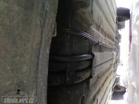

-> Kmail: Tady je jen jedna hadice od motoru k posilovaci brzd a pak dve silny trubky na chlazeni a ty dve tenky trubky, tenci na brzdy a tlustejsi na spojku.

Kmail
lebo mam taky problem vymenil som spojkovy valec v predu a lebo som si myslel ze je v nom chyba pretoze som mal mäkku spojku no ale nic ovzdusnil som vsetko ale stale nic a som si vsimol ze po tych rurkach nieco neviem ci s hora alebo priamo tecie tak neviem
13:35:42

Kmail
takze tie 2 hadicky su od coho?

-> Kmail: Brzdovy hadicky jsou dve vzadu u kol a spojkova hadicka je nad prevodovkou a jde ke spojkovymu valecku.

jarda.u1
-> Kmail: spojkova je silnejsi nez brzdova
