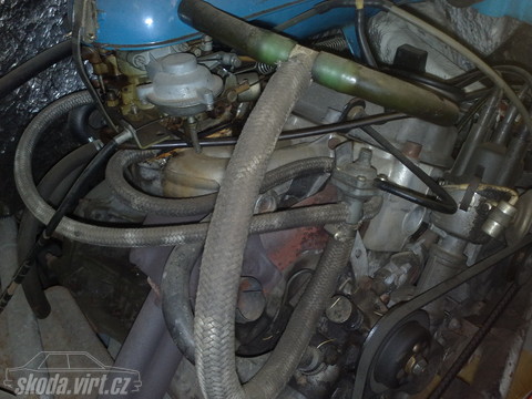

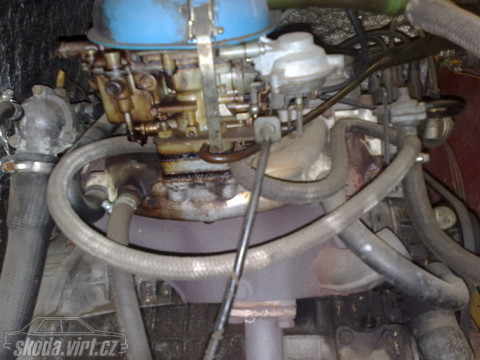

k čemu je to dobrý?
07:16:17
15.11.2010
15.11.2010
jarda.u1

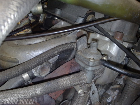

-> petr s: moc v tom ale nechapu smysl,jelikoz se tak jako tak dostane odvetrani klikove skrine zpet do sani,at tam tenhle bazmek je-ci neni.Jedina vyhoda dle me je,ze kdyz ten motor uz vic "dejcha" ke klice,tak ze se dostavaj ty sra*ky pod klapku,cimz se nezasira tolik karburator.Stejne vetsina vzplodin pujde cestou mensiho odporu,tedy klasicky pres filtrbox a karburator.Nebo je to v cinnosti jen pri volnobehu (tedy pri zavrene skrtici klapce)?

jarda.u1
22:26:37
14.11.2010
14.11.2010
jarda.u1
Na co je tohle dobry?Videl jsem to dnes na jednom Rapidu 135.

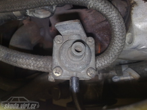

-> Tomaso435_Žák 3.Bé: z vyroby
15:47:23
09.02.2010
09.02.2010

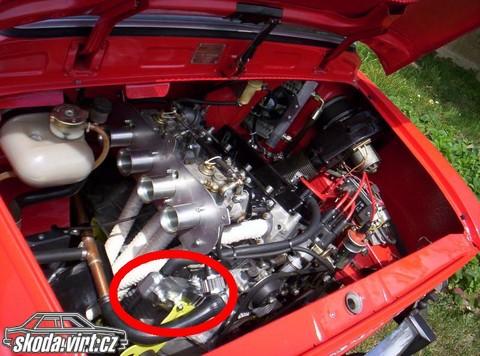

-> MOLSO: je to přesně tak :) satelit mi to na stule vyfotil, neměl sem foták u sebe
-> Dymák: a to nějakej dodatek? nebo to tam už mám z výroby? :)))

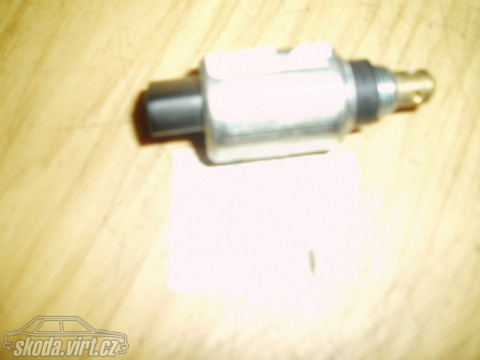

Dymák
-> Tomaso435_Žák 3.Bé: odpojovač volnoběhu

chlapci a dífky,
cotoje a k čemu to je dobrý ? :)))) je to dodělávka? nebo to normálně ve favoritu mám? :))))
číslo dílu by mělo být 115940152
dík :)))
dík :)))

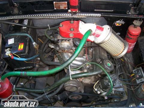

Bery
co to je? nevim,ale chci to. můj tunink má kolem motoru spoustu místa:-)
já to mám do nádoby a docela dost sraček do toho vyvzlíná.A to nemyslim,že mám motor v prdeli...prostě toho tam kondenzuje že se nedivim,že to v serii serou z5 přepalit do motoru

T
dobře a teď tohle :-) je to to samé a nebo je to nějaká další vymoženost :-)
Štěpánovi se omlouvám za použití fota...

Rider skoda
-> havlik: coz to ja mel taky driv hadici ,ale kdyz pak motor uz lehce vic fouka pres krouzky,tak pak kdyz nekde stojis tak se ti kouri z podbehu a aby si nekdo nemyslel ze ti hori treba auto,to pak vypada blble celkem.
12:55:44
23.08.2009
23.08.2009
toho naděláte já mam hadici akorát do podběhu na volno:D
12:52:08
23.08.2009
23.08.2009
Rider skoda
-> T: jo je dobra,mne ten maly filtr se ucpal na viku ventilu a znicil jsme motor ten uz nikdy.pres tu nadobku je to asi nej reseni:-)
12:23:26
23.08.2009
23.08.2009
-> T: dobra
12:11:44
23.08.2009
23.08.2009
T
-> gabo000000: : takže říkáš,že nádobka je dobrá věc?
11:16:40
23.08.2009
23.08.2009
-> T: nie je to dobra moznost...premoci sa ten filter od oleja po kratkom case..sadne do toho prach a hotovy sajrajt
11:14:01
23.08.2009
23.08.2009
T
-> suri: ,-> gabo000000: : druhá možnost je teda třeba ten malej filtr přímo na víko ventilů že?
10:21:50
23.08.2009
23.08.2009
napriklad ja na kadete som neskutocne stratil vykon z nicoho nic...ked som dal dole vzduchac bol cely cierny...zadrbany od oleja anevladalo to auto sat vdzuch...kupil som novy a spravil som si takuto nadobku s nadobky ostrekovaca..a mam klud..filter cistiucky
10:20:44
23.08.2009
23.08.2009
-> T: je to k niecomu...cez vyko ti vyfrkne casto olej a potom mas cely filterbox od oleja preto sa olej usadzuje olej v tej n adobe a nespalene zvysky s kartera sa vracaju do sania
10:20:01
23.08.2009
23.08.2009
-> T: nie celkom k ničemu aspon nejde bordel na cestu alebo do filtra
10:18:17
23.08.2009
23.08.2009
T
-> suri: . takže v podstatě k ničemu??? :-/
10:08:48
23.08.2009
23.08.2009
-> T: áno je to odvetrávanie , nič viac
10:05:57
23.08.2009
23.08.2009
T
-> suri: : no normálně je propojený víko ventilú a vzducháč, tak am jdou jinak ty sr..ky? :-D
10:02:04
23.08.2009
23.08.2009
-> T: to je len na to aby sračky nešli na cestu
10:00:20
23.08.2009
23.08.2009
T
-> suri: : a na to jen prochází tou nádobkou nebo jak a k čemu je to dobrý? když serie je vlastne spojená rovnou bez nádoby...
09:55:53
23.08.2009
23.08.2009
-> T: nádobka na odvetrávanie
09:53:48

T
myslim, že každý tady ví jaký já jsem motorář a proto se ptám
k čemu je ta nádoba vlevo dole? a v čem je to dobrý a nebo neni?
