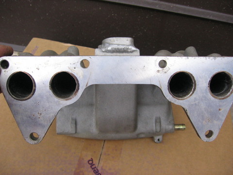

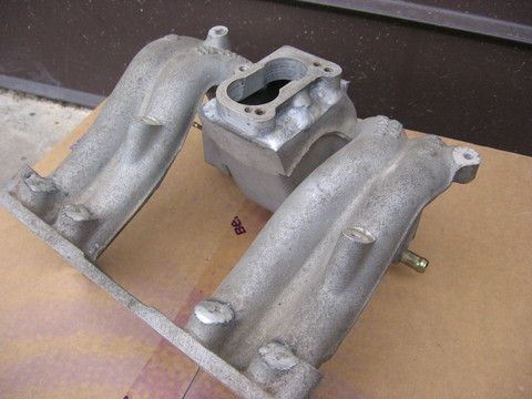

pessam
Přidávám foto sání

Sání přišlo před šesti lety na 1500 Kč.Nyní prodám za 1000 Kč.Sání není vyhřívané vodou,a krburátor je o několik cm. výš než u série.Bez uprav nepude nasadit filtrbox.

Mám sání MPI předělané na kar.Lekr.Jezdilo to "strčkros".Krou
ťák šel opravdu nahoru,nebyl s tím žádný problém.Při testování na seriové 135 kolem 2000 ot. díra,ale pak to jelo jak z praku.Na další doladění jsme se nedostali.Není čas,ani vhodné auto.Možno prodat,cena dohodou.
