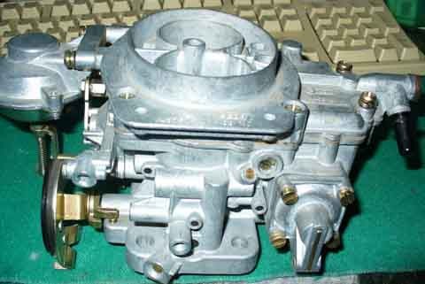

Pro sportovní účely se SEDR hodí leda k hodu do dálky. Dej třeba ono snadno dostupné Polmo.

my máme 1,9 a taky sháníme 22/24, úpravce kterej to dělá už pár desítek let nám řekl že ten z tatrovek 23/27 je už dost velkej, akorátní je 22/24. Novej stojí moc peněz, to nemá cenu, když se sežene plně funkční tak když ti to bude někdo tryskovat tak si to předtím pro jistotu rozebere a vyčistí a je jak novej.

A co takhle WEBER 28/36? Nebo POLMO? To by asi byla jistota, ne? 8 mám tedy toho webera 28/36 DCB ze Simky a ten má difuzory 25/26 a nucený ovládání klapek, ale tenhle karb je tady vláčenej na fóru denně. Tak mě jen docela překvapuje, že ho ještě nikdo nenavrhnul:-) Tak jsem první:-) HURÁ :-)

Tak dnes som si po jeden z TAZ 1500 bol, 32SEDR 443 751 325 500 ,cena 110€ - dif 22/24,natriskovanie I:110/180,II:130/160,cez vikend to odladim na rapida,hadam uz bude po laborovani medzi volnobehom a prechodmi koli vybehanym oskam

DAVID 02.02.09 15:35:00 napsal: → Pilot 105:Ok díky ale to jsou repasované karburatory ale ja bych radši nový klidně bych dal i 4000 ,–Kč.

Na 2 litr by to ale chtělo něco většího než 22/24 ne? Co tatrovák, ale ten zase neseženeš novej asi
Nebo nějáký z těch weberu co pasujou na Sedr potrubí.

-> DAVID: Pokud mi napíšeš číslo dílu, tak se Ti poptám, jinak v ID máš tel. na toho člověka.

jo taky vim kde maj nový těleso karbecu SEDR s klapkama ale bez víka a je to na 130/136 a nebo TAZ 1500, má dif. 22/24 ale cena je trochu výš cca 1550,-

-> DAVID: Nenašel jsem ale je to na chválkovické prodává tam díly na 1203 a má tam i nové tělesa karburátoru

Zkus pana Jirouše www.1203.cz/s1203.htm , pokud bys nepochodil dám Ti ještě kontakt na jednoho pána co umí sehnat na trosky skoro vše, ale je z Plzně.

Zdar chlapi mam takovou velkou prosbu.Sháním nový karburátor na motor TAZ 1500 je to na hasicskou stríkačku která bude upravena na obsah cca 2000ccm.Podmínka je že to musí být nový a musí to byt ten s největšíma difuzorama.Ja jsem někde věděl kde to na netu prodávají ale už si nemužu spomenout.Jestli něco víte tak mi napište a nebo tady pisněte.Na ceně nezáleží.Díky
