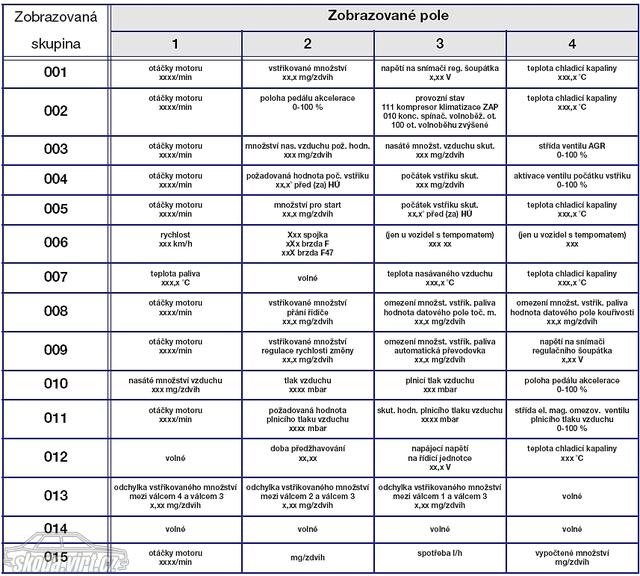

-> Nwkt: Spotřebu reálnou mám 5,2 a na palubním PC 4,7 motor ASV, olej Castrol Edge 5W-40 převážně krátké trasy 15 km jedna trasa, nafta Diesel Top Q + zimní VIF
K té diagnostice, skupina 013 trochu napoví o stavu motoru, řídící jednotka se snaží dohnat pravidelný chod motoru na volnoběh.

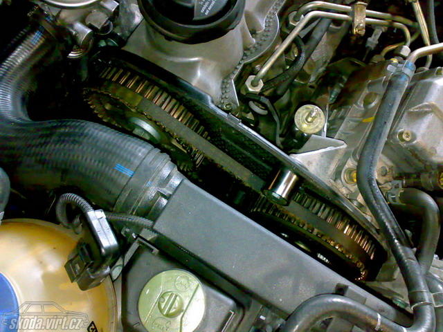

-> Nwkt: No když jsem to projížděl tak zátah měl pěknej,turbo si taky krásné hvízdalo,mělo by být po repasy.Ikdyž kolem EGR to bylo celkem solidně zaprasený.Akorát že je slyšet trochu to cvakání.Údajně na tom byla dělaná přední náprava,stabilizačky,čepy
.Tlumiče byly takový houpavější,ale na silnici to sedělo podle mě celkem pěkně.
-> Jarda/felda: to nevím,je to prý druhý majitel,o servisní knize nic neříkal,takže předpokládám že ani neni. Chci si to ještě zkusit napíchnout na diagnostiku,ale jde mi hlavně o to,jestli se to za ty peníze vůbec vyplatí kupovat.Celkem mám hlavu v pejru
81 je rotačka, takže pokud měla nějakou normální údržbu, výměny oleje a tak tak vydrží bez problémů jednou tolik. Zkontroloval bych turbo, jak funguje naklápění lopatek, často se zanáší a pak uvidíš v jakým to bude celkovým stavu. Na počítadlo bych nekoukal vůbec
jo zapomněl jsem,rok výroby je 2000
324tisíc je nic pro tenhle motor, otázka je kolik to má skutečně najeto
Ahoj kamarádi,vím,že je tohle forum spíše pro starší škodovky,ale tak snad mě za tento dotaz všichni neukamenujete.Přišel čas na změnu a do oka mi padla škoda octavia combi 1.9 tdi 81kw.Našel jsem v inzerci jednu celkem pěknou z kladna,ALE má najeto 324tisíc,rozvody se teprve budou dělat,v motoru je slyšet menší cvakání-zjevně hydroštely,spojka dělaná před třemi lety,nedávno repas turba,dělané komplet brzdy,je to pouze na zimákách,letní už nemá.Chlápek za to chce 50 000.Teď můj dotaz,myslíte ,že má cenu vůbec tohle auto brát ?Celkem se mi zalíbila,ale nechtěl bych si naletět.Díky za rady.
