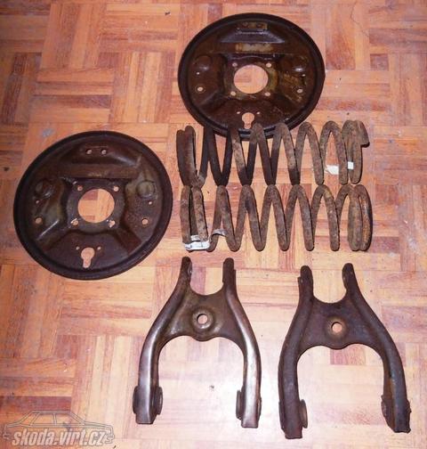

Snad nebude vadit, když připíšu do tohoto tématu. Dají se ještě někde v autodílech sehnat zadní ramena, ale aby to nebyla Čína, Polsko apod.? Děkuju...

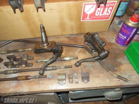

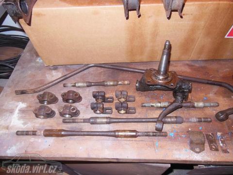

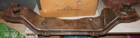

Tak obnovuji toto téma,nyní je to aktuální. Mám rozebranou originální nápravu a řeším,zda dát repasovat původní originální ramena na tisícovku,ty první a dát celou nápravu do přesného originálu. Či dát nová ramena a s tím vyměnit i věci okolo svislého čepu atd za stovkové. Spíše chci zůstat u první varianty,když to má být veterán. Nicméně třeba někdo z vás bude mít pádný argument proč to nedělat. Každopádně mi na přechod na stovku chybí excentrický šrouby.
A nyní pár fotek z aktuálního stavu originální nápravnice:
co z těch dílů může do komaxitu a co raději ne,co nechat třeba pozinkovat a tak? Jakou povrchovou úpravu zvolit na čepy kol?

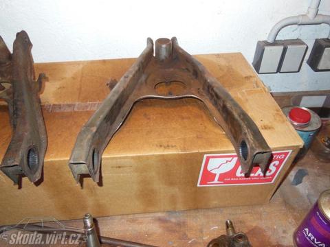

Tak tahle náprava už něco najezdila. Ten chlápek je pěknej šmejd, stejně jako ty ramena. Tohle zahoď a sežeň jiný. Nech si to opískovat a nalakovat u johaninga a u mě to složíme.

-> doking: kup jiný a nemusíš to řešit,tohle je hezky oslabený a vyvařovat to nemá cenu,tohle není nový rameno.všude se jich válí hromada.jestli chceš tak ti můžu za 500 prodat celou hezkou nápravu z který uděláš jako novou

O toto místo se mi jedná,čím dál více ty díly zkoumám,tak o nich pochybuju.
Chlapik mi to prodaval,jako nepoužitý a já to prohlídl,jen tak letmo,spěchal jsem,no stálo mě to 5kilo,takže,zas toho tolik nelituju. Když kouknete na fotku,tak jak to vypadá kolem té díry,tak takovou strukruru mají ty ramena všude,ale v o hodně menší míře,toto je nejhorší místo. Podle toho bych soudil,že to už na něčem bylo,ale na druhou stranu závity a všechny funkčí otvory,mi přijdou netknuté.
