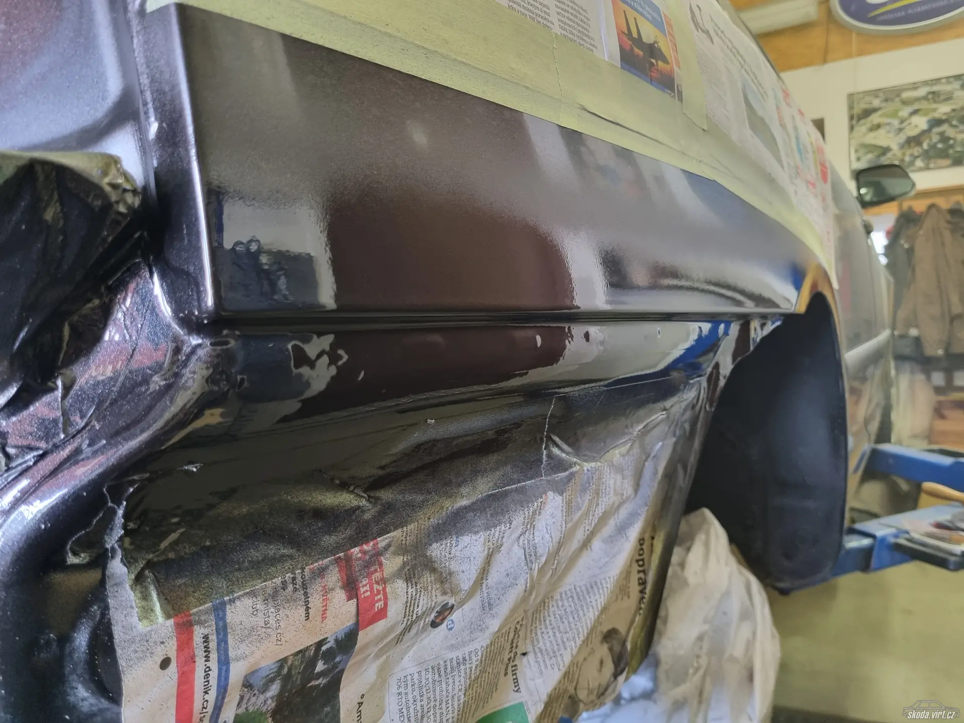

Tak uvidíme jak moc polák trefil odstín
07:06:25
06.09.2025
06.09.2025
-> Milan 136: No metalíza všeobecne je asi iný level.
Ale aj tak si myslím, že "percento do očí bijúceho nesediaceho odtieňu" u dolakovaného dielu pri čiernom laku je výrazne nižšie, ako u iných, svetlejších odtieňov.
Skrátka, aj keď sa odtieň moc netrafí, aj tak je to stále čierna a až tak moc to nevadí.

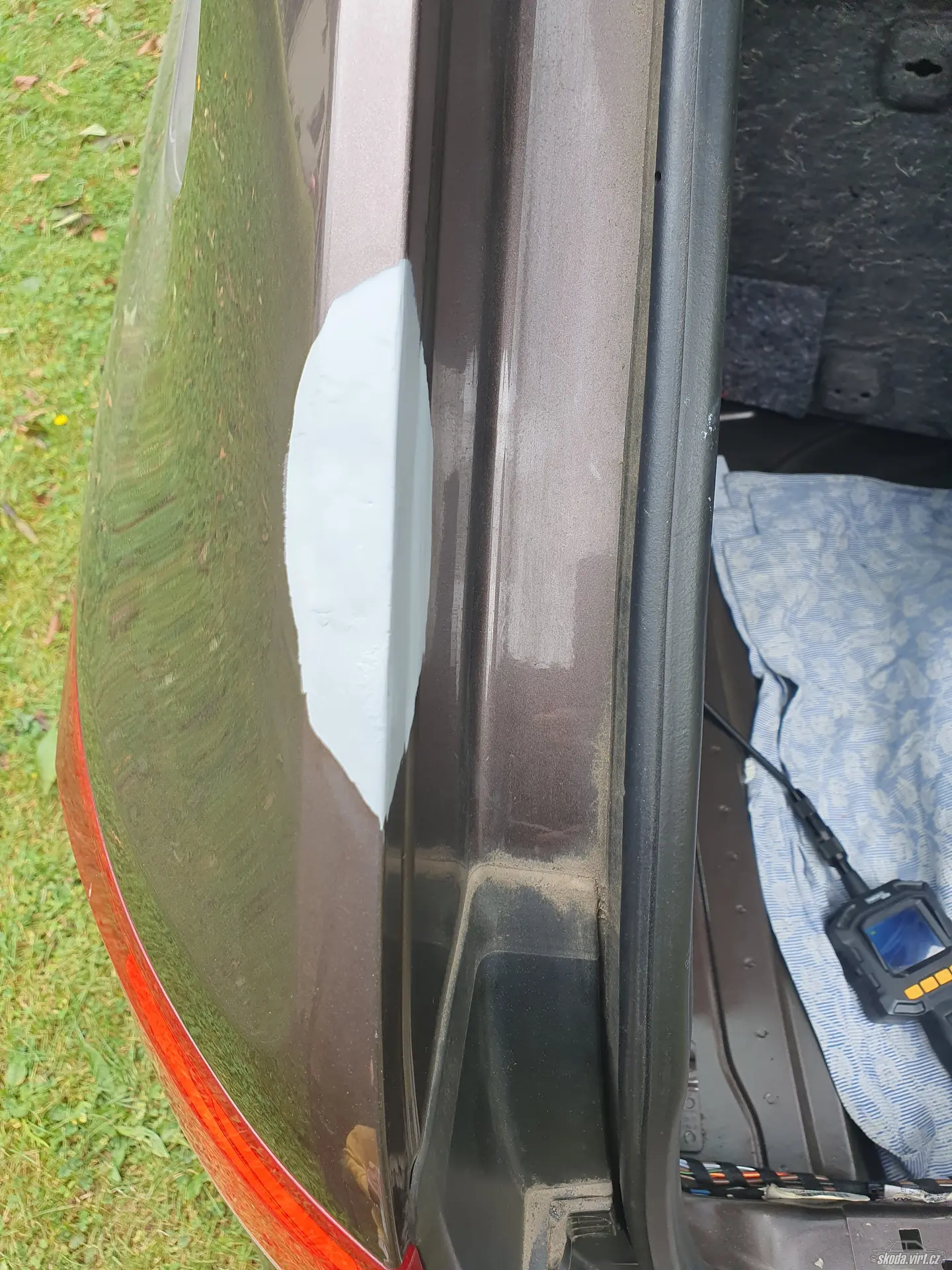

čert
Ahoj, můžete mi doporučit nějakou autolakovnu v Praze, ideálně Praha 10? Potřebuji opravit viz foto. Díky
