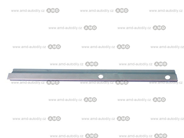

Kup bez. Tie dieru su velmi velke a su tam pre moznost navoskovanie nie odtoku.
Na odtok kondenzu alebo vody mas prelis na vonkajsom prahu.
Potom ich treba zaslepit.
Ked si vyvrtas rozumny rozmer lahsie zozenies zaslepky.
Tot moja skusenost s cias davno minulych.

Tak přišla chvíle ke koupi. Našel sem ještě toto www.amd-autodily.cz/image
.php?idx=195997... , které raději koupit? S těma dírama nebo bez? Hádám ty tam jsou jen kvůli odtoku vody z prahu?
