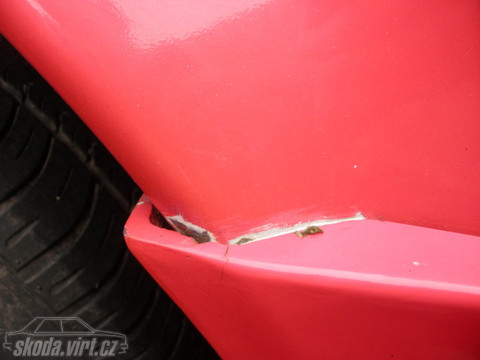

Drobet oživíme, potřebuju resuscitovat jeden zadní lem na feldě. Není načatej úplně na skrz ale, něco té koroze tam je. Před 2 lety opravován, ale na prasáka rychlovkou před STK. Tehdá jsem pouze obrousil co upadlo dokitoval, stříknul plničem pak základem a vrchem metlou.
Má smysl na to co obrousím a napulíruju odrezovačem stříknout nějakou kvalitnější antikorozní barvu (jakou) a pak kitovat, nebo vše opačně.
Případně si nechám poradit, nějaký postup - prolezl jsem dost příspěvků, ale názory jsou různé, samozřejmě vyvařit a je problém vyřešen.

šrek
Nárazník je sundanej a potřebuju poradit akorát s tim podkladem

šrek
Pude třeba o tohle místo

šrek
Budu brousit korozi a přesto kitovat.Co to doporučujete pod kit.Díky moc
