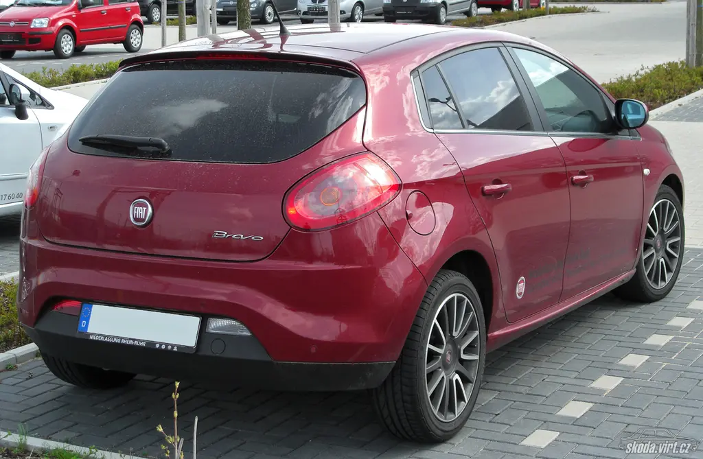

-> minno 01.09.25 12:34:44: Ale stejně si říkám, jak krásný auto v tom roce 2007 vypustili na trh, že? Končilo to tuším 2014 v IT a do 2016 to jelo ještě někde licenčně v Turecku nebo kde.
Stěrač už mám otočený. 1

01.09.2025
Hele, já ho dal fakt opačně. 3
Ale za to může žena, páč jak ten původní praskl, tak ho dala ručně zpět na sklo, ale na opačnou stranu.3 To jsem ale debil. 3 Pak je tedy opačně prohnutý, než jsem myslel.

01.09.2025
-> Syny 01.09.25 10:17:27: Ale tohle je Punto a celou dobu twl říkám, že se jen měnilo ramínko a je na stejném místě.

01.09.2025
-> saskyn2: -> Milan 136: Ne, vyměnil jsem jen ramínko a to je tvarované doprava. S motorem jsem nic nedělal. Bral jsem originál.
08:41:18
01.09.2025
-> saskyn2 01.09.25 08:37:39: Podle tohohle to vypadá, že ho dal naopak no1
08:37:39
01.09.2025
-> Jirik_Tuňák1983: A nemá být teda vlevo? Některý auta to tak maji.
07:31:12
01.09.2025
Ženě praskl zadní stěrač. Roztrhla se ta kovová vložka, protože ramínko je jinak plastové. Motor normálně jede. Usadil jsem nový stěrač do stejné polohy a on nestírá zprava doleva, ale zůstane vpravo a stírá dolů. Setkal jste se někdo s něčím podobným třeba i u jiné značky? Zjistila to dnes ráno, takže jsem ještě nic nerozebíral. Odstrojení zadních dveří se ale nejspíše nevyhnu. Doběh naprázdno fungoval normálně, takže jsem neměl důvod to zkoumat.
