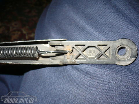

Jura_Favorit
-> Tomaso435: za celých 9 let ani jednou..
13:09:31
21.01.2012
21.01.2012
už někomu prasknul ten čep za kterej drží pružinka stírátka?
nebo sem jenom ja jedinej kdo co dva roky mění řidičovo ramínko :-D :-D
