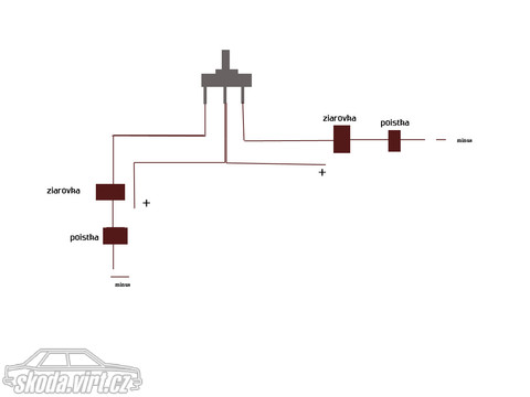

Shark
-> Tomaso435: ak chces napis mi na icq :) vysvetlim

-> Shark: sory nechápu
jinými slovy kontakt k ničemu ? :-D

Shark
nejako takto dufam ze je to zrozumitelne

Shark
-> Tomaso435: vypinac ma preto kontakty 3 lebo ten stredny je spolocny a to mozes napojit nasledovne 1 a 2 a 2 a 3 vlastne to je prepinaci vypinac :)
