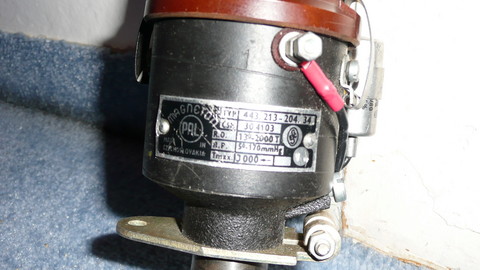

-> Minik03: 443.213-204.24 + 443.213-204.240 jsou primárně pro Octavii Combi - náhrady za původní ze začátku 70. let. Ale vzhledem k tomu, že se liší pouze rezsahem odstředivé regulace (15 vs. 16.5°) a původní osazení obou aut bylo stejný (typ 02-9204.18)...

Využiju tohle starší téma. Mám rozdělovač 443.213-204.24, z čeho je? Údajně by to měla být náhrada pro Felici Super. Poradí někdo znalý?

Přikládám ještě detailní foto štítku rozdělovače a děkuji.

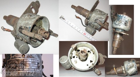

každopádně jsem vyčetl že rozdělovače 02-9206 byli jen dva typy s čísly 00 a 90 na konci a oba dva jsou náhrada za cizí rozdělovače... takže nejspíš za nějaký Bosch nebo Scintilla a klidně do předválečných aut... ale v tomhle stavu ladným obloukem hodit do vany ve sběrně.

-> Aldebaran: vyzera to ako stara octavia, spartak a pod.

-> Aldebaran: liter nie ?

-> Aldebaran: uplne detaily sa na tej foto daju vidiet

Dobrý večer, nevíte prosím někdo, na jaké auto je tento typ rozdělovače: 02-9206 - viz též foto.
Děkuji za odpověď.
Aldebaran
Omlouvám se, že jsem tam nevložil to poslední dvojčíslí. Celé typové číslo je tedy: 02-9206.06
Děkuji za odpověď.
Aldebaran

LiMaK - 742 forever
objednávací číslo, Použití , Číslo MTT
9204 520 Škoda 105 113-911-004
9204 540 Škoda Š-120,130 113-911-004
9204 560 Škoda 1203 (1220) 109-911-001
9204 600 Škoda 1203 (1500) 109-911-002
9204 740 Favorit 40 kW, 004-026-248
9204 742 Favorit 40 kW 004-026-254
9204 860 Favorit 43 kW 115-911-000
9204 862 Škoda 1203 (obsah 1500)
9204 863 Zastava
9204 864 Felicie 43 kW 047-905-201
9204 865 Plynové motory - levotočivý
9204 880 Favorit 50 kW (karburátor)
9204 882 Felicie 50 kW (karburátor)
9204 863 Zastava

LiMaK - 742 forever
podle toho tveho cisla bych to tipoval na nejakou S1203, zastava nebo podobny "koncernovy vyrobek"

LiMaK - 742 forever
neni na nem neco vyrazene raznici? mimo ten stitek, primo na te casti, ke ktere prinytovany stitek, ale trosku jinde....neco jako 520 nebo 540 nebo 560(skoda1203 do 1220ccm) ci 600(skoda1203 do 1500ccm)...
21:14:07
27.01.2008
27.01.2008
LiMaK - 742 forever
kontaktní
PAL- Magneton 443.213-204.480
Š105S, Š105L a Š105GL
Pal - Magneton 443.213-204.460
Š120, Š120L, Š120LS, Š120GLS, Š120LX, Š120LE, Š130L, Š130GL, Š135L, Š135GL, Š136L, Š136GL ( 742 )
bezkontaktní:
Pal o.p. Kroměříž 443.213-204.860
Š 135 a 136
bezkontaktní:

milan444
je fungl nový 443.213-204.34 neví někdo?
