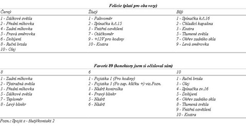

De Tomaso
Budíky2
14:50:20
17.11.2007
17.11.2007
De Tomaso
Budíky1
14:50:01
17.11.2007
17.11.2007
De Tomaso
Lukas pravý
14:49:41
17.11.2007
17.11.2007
De Tomaso
Lukas levý
13:43:39
17.11.2007
17.11.2007
Holda
Mate nekdo funkci zapojeni vypinacu a lucasu z Feldy?Diky za info
