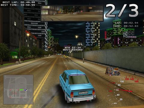

-> Milacek: Zkus vyhledat slovak racer
23:58:00
17.02.2007
17.02.2007
Milacek
okey minno.Jste tu O.K.Jo a znáte tuhle hru???
23:57:52
17.02.2007
17.02.2007
-> Milacek: Jj, jako první zkus tu baterku
