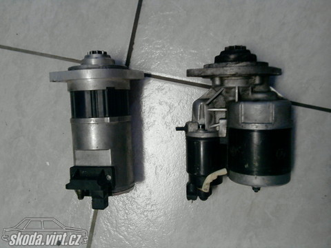

vytahuju mumii, at nezakladam nove tema.
v inzerci je starter na favo velmi podivny, muzete mi nekdo popsat jak to funguje?
samozrejme myslim ten vlevo.
startér favo

-> Labros: Tak ale zjistí, že se točí. Mě se 105kovej na baterce taky točil a motorem neotočil.

-> rodny3: musel bys mit zdroj, o kterym vis, ze utahne radove desitky A

-> Dušan: -> Martin: presne tak, to uz by mohl ten 12V zdroj rovnou zkratovat...

-> rodny3: Jedině tu autobaterii, i na prázdno potečou tím startérem slušný proudy, který stoprocentně zdroj neutáhne.
Když to budeš zkoušet, tak bacha, pěkně to kopne, jak se to rozběhne.
I bez baterie můžeš zkontrolovat, zda volně chodějí uhlíky. Dále bych zkusil vzít za rotor a zjistit, zda má nějakou radiální vůli. Pokud ano, tak bych určitě vyměnil kluzná ložiska.

-> Dušan: to neni primo dobjiecka,to je proste 12V zdroj,a pak na svorky + a - pripojuju sestavu kondiku a nakonci jsou svorky na baterku.ale to tam nepouzivam.takze to je ciste 12V zdroj...

-> rodny3: nejsem si jistej, že zdroj 12V na dobíjení baterií je zrovna to pravý ořechový na spouštění startéru i na prázdno
Na autobaterce prostě připojíš + na pól cívky a - kamkoli. Startér se musí rozběhnout a točit, pro chod cívky připoj + na ten malej konektor
.Na autobaterce prostě připojíš + na pól cívky a - kamkoli. Startér se musí rozběhnout a točit, pro chod cívky připoj + na ten malej konektor

-> trestament: ja jsem doma nasel 12V zdroj,kterej funguje zároven jako dobijecka baterky.tak jsem to zkusil tak ze jsem proste minus hodil na obal starteru a plus na mag.civku. a nic..jeste se na me vysypaly uhliky..zbyly z nich jen ty dratky a +/- 0,5cm

-> rodny3: tak potrebujes nejakej zdroj 12V, ja dycky zkousel na autobaterce

jak zjistim ze je starter dobrej,kdyz nemam auto kam ho pripojit?diky
