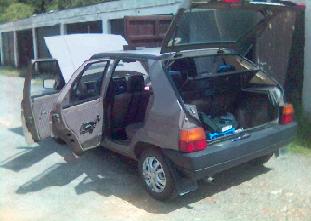

Kamos ma problem, je majitel Favoritu 136L a dneka mu asi 5x behem dne vyhorela pojistka, ktera ma na starosti, sterac, zpatecky ostrikavace - ve Facku se nyvyznam, ale vypada to na funkce ktery se aktivujou po otoceni klickem. Nevim kde muze bejt problem... Normalne to funguje a pak z niceho nic vyhori... Nemeli by jste nekdo typ, kde by mohl bejt problem? Jinak elektriku ma docela veselou - brzdovky mu shori 1x do mesice, jedna zpatecka taktez... A podobne...
