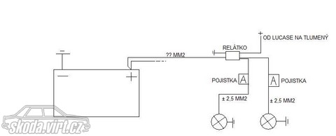

-> U-Geen: spínač bude na kablu od lucase
a kontrolka bude na spínači www.obautodily.cz/prepina
c_do_interieru_na_cokoliv_
cerveny-1107023
cerveny-110702318:29:45

-> Vojtisek: v tom pripade ti tam chybi spinac, kontrolka a mlhovky bych vedl spise od parkovacek :)

-> Vojtisek: Od lucasu a ke kostre staci 0,75 mm2 a od baterky ke svetlum bych dal 1,5 mm2. Kazdopadne pokud to maj bejt pridavny dalky, tak v tom schamatku mas blbost... A to takovou, ze od lucasu te musi jit plus ale dalkovejch, ne tlumenejch...
2,5 mm2 je uz sakra dost a rekl bych, ze to je zbytecne...
12:32:13
19.07.2010
19.07.2010
-> Vojtisek: neřeš, prostě normální dvoulinka z elektry

pomůžete? jaký mám volit průřezy vodičů? Díky.
