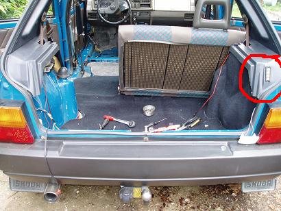

-> kirri: no konkrétně s těmito jsou problémy, budou se taky předělávat na kabely přes průchodku, i když v tomhle případě by efekt opačný, problikávalo to když mělo svítit - zpátečky, mlhovky, osvětlení spz a vyhřívání okna

-> Hurdis: tyhle kontakty jsou podle mě dobrý, ale Kalibunda už má tahaný kabely průchodkou:-)

u některých Favořiťů je tohle způsobeno výborně vymyšlenými kontakty, viz. fotka, ale jak jsem se díval na fotky do ID tak tohle nebude ten případ
