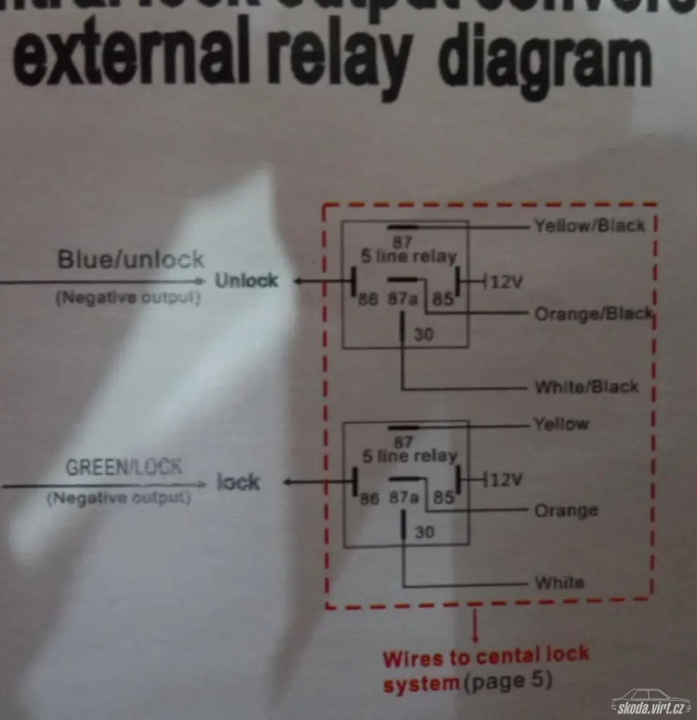

10:23:06
25.10.2025
2 rele na ovladani a reverzaci motorku
zvětšit Alarm - obrázek od ajok vložen 25.10.2025 10:23:06
09:50:07
21.08.2025
Tak to samouzamceni po nastartovani je v programovaci tabulce c.6 a dobre dat pryc i samootevreni po vypnuti motoru, jinak zbytecne serva zacvakaji, maji to debilne prelozene polaci, jinak za 5ti kilo to neni spatny alarm, jen bohuzel to prime ovladani servomotorku primo neumi
edit: to prime ovladani by slo celkem jednoduse dvema relatky, kde kazde by melo 2 spinaci kontakty, civky tech relatek na plus a ovladat je minusy pro zamykani a odemykani
upraveno 1x, naposled 22.08.2025 07:13:23
20:20:32
17.08.2025
-> Nwkt 22.07.25 16:55:31: Tome, tak jsem ho namontoval do bluesky, ktera ma central na klicek z vyroby, vymyslet dalsi relatka, na to kaslu, to si radeji koupim, ktery to umi...
jen nebude jeden z techto dverni kontakt?
fialový - tady si to proměř, otázka jestli to vůbec potřebuješ
zeleno/bílý tady si to proměř, otázka jestli to vůbec potřebuješ
protoze to ted nevi o otevrenych dverich, jestli to o nich teda ma vedet
a sirenu jsem prikostril a pripojil na hnědý - výstup na plus sirény, takze minus sireny jsem nezapojoval
nevis jakej proud je na odskok kufru? ze bych na to dal sjeti strechy, ona teda sjizdi na pulz a na zavreni musim tlacitko drzet, nevim jestli to teda tak ma byt
Jinak ted dela, ze po nastartovani se auto zamkne, to jeste pujde nastavit doufam, musim kouknout do manualu...
edit:
tak ted asi mysli, ze jsou dvere stale zavrene, nevim u feldy jestli mam ke dvernimu spinaci zkusit ten kablik dvere plus nebo dvere minus, u rapida a i u nivy se ten dverni kontakt kostri, tak tam je to jasne - dvere minus
A to samouzamceni by asi melo zmizet po vyndani horniho jumperu.
upraveno 1x, naposled 18.08.2025 05:21:45
02:49:01
24.07.2025
-> Nwkt: takto jsem to zapojoval u rapida a i u dalsich aut, ale jine uni alarmy
zvětšit Alarm - obrázek od ajok vložen 24.07.2025 02:49:01
06:20:52
23.07.2025
-> Nwkt 22.07.25 16:55:31: díky, ty blikny mě z toho popisu nenapadlo, ale jak jsem psal, chtěl bych tím i ovládat dvouvodičová samotná serva a nevím, jestli to nebudu muset nějak vymyslet s dalším relé, pak dám schéma, jak to mám zapojené u rapida
16:55:31
22.07.2025
-> ajok:
žlutý - spínané plus
černo/bílý - výstup na sirénu kostra
šedý - mínus výstup na otevření kufru
modrý - mínus výstup na odemčení
zelený - mínus výstup na zamčení
oranžový - plus výstup na relé co něco může imobilizovat
bílý - plus výstup na blinkry
červený - vstup 12V z baterie
černý - kostra
16:50:21
22.07.2025
-> ajok: Tak ať ti pošlou aspoň původní anglický text, ale dá se to z toho rozluštit. Bude to stejné jako u všech uni alarmů

13:52:04
22.07.2025
Todle nazývají schéma, chápete to, chtěl jsem zapojit přímé ovládání motorku centrálu, stačí 2 vodící e, stejně budu používat jen dálku. Tam chápu jen ovládací mínusy, když už by byl připojen origo Central ovládaný klíčkem, černý bude kostra, oni napíši jen černý :/ nechápu, co je dveře plus a mínus ani siréna, tu jsem vždy prikostroval ... Asi budu muset na stole měřit a vymýšlet podle toho, co z toho leze :/ Co jsou bílé indikátory atd. :( prý jiné schéma výrobce nedodává.
zvětšit Alarm - obrázek od ajok vložen 22.07.2025 13:52:04
