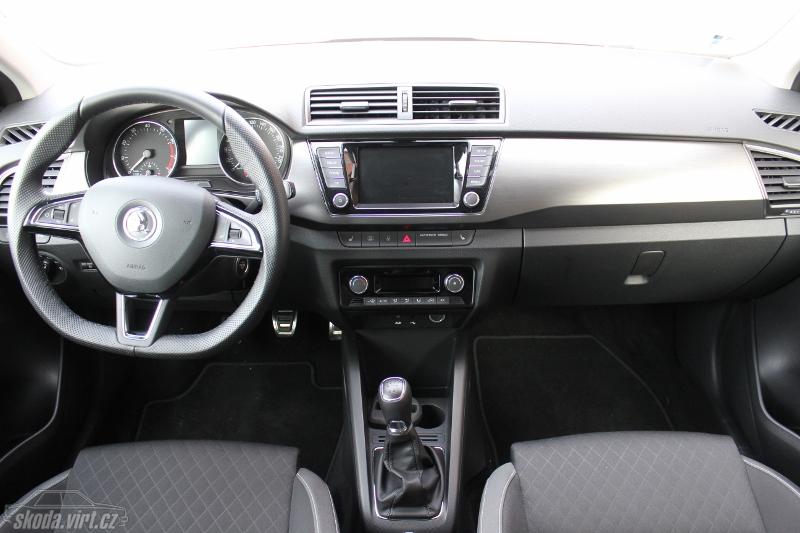

-> Deacon: což to jo, ale radši mám navigaci co nejblíž zornýmu poli. I ve dvojce je rádio dost nízko. Konečně rozumně vysoko fe v FIII

-> Jirik_Tuňák1983: Ono když tam člověk sedí normálně a né jak naprcanej na volantu, tak je to úplně v pohodě.

-> Jirik_Tuňák1983: mně to přijde dost dole taky

-> Jirik_Tuňák1983: Je a je to v pohodě

-> Nwkt 09.11.15 17:18:16: Takže by šla ještě níž? Jestli je to OI, tak mi pozice přijde až nebezpečná a pozornost odvádějící. Jestli by nebylo jednodušší a aktuálnější navi v chytrofonu.

-> Jirik_Tuňák1983: To není nízko
