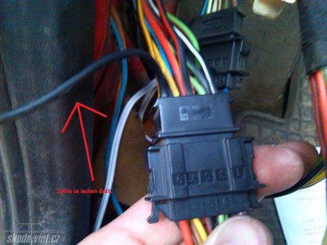

-> Happy-GIlmore: Vidíš to... Přesně jak jsem Ti psal před 3ma dnama. ;-) Ono kdybys hledal dál a šel po těch drátech, tak se dostaneš až k místu, kde je ten jeden drát přerušenej na tyhle 2. ;-)

Chlapi super!!!! Spojil jsem ty dva drátky a motor bez problému naskočil :-)

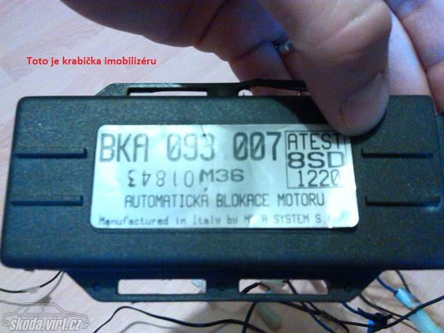

-> Happy-GIlmore: Divej, tohle IMU funguje tak, ze vemes standartni auto, vyberes si nejaky dulezity okruh [zapalovani, vstriky, cerpadlo] a ten rozdelis resp. zenes pres rele co je v IMU. Takze kdyz vystrihas vsechny draty z toho IMU [15,30,31, k cidlu] tak ti zustane jen ten posledni rad dratu, ktery byl puvodne neporuseny okruh. Pokud si ses jistej, tak tento par spoj zase zpet dohromady.

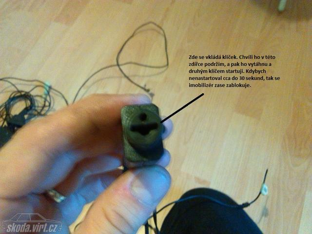

Zdravím, všem děkuji za odpovědi. Co se týká spojení těch dvou drátů, nemůžu nějak odvařit řídící jednotku? Jinak je to imobilizér, který je mimo klíč. Takže jsem měl dva klíče, kdy jeden byl na startování a druhý na imo. V příloze posílám fotky

-> Happy-GIlmore: Pokud je IMO v klíčku, tak máš trochu problém. Ale podle Tvýho popisu to odpovídá na nějakou dodělávku, která nemá s ŘJ moc společnýho.
Tyhle starý imobilizéry jenom přes sadu relátek něco přerušovaly. Takže ty 2 dráty, který Ti zbyly a vedou do ŘJ bych spojil. Předpokládám, že někde ve svazku bude přerušený napájení jednotky. ;-)

Happy-GIlmore
Zdravím, včera jsem bohužel zlomil klíček od imobilizéru a další náhradní nemám. Dneska jsem chtěl tento imobilizér odpojit, abych ho tam mít nemusel. Krabičku od imo jsem našel, kdy z krabičky vedly dráty, které byly napojené na spínací skříňku. Tyto dráty jsem ze spínačky odpojil a na spínačku jsem napojil původní dráty. Když otočím klíčkem do pohotovostní polohy, tak se mi kontrolky rozsvítí. Když chci nastartovat, tak motor startuje, ale nenaskočí. Všiml jsem si, že další dva dráty z krabičky imo jdou ještě na jeden konektor a v tom jsou spojeny s jinýma drátama, které vedou do řídící jednotky. Když jsem tyto dva dráty z krabičky imo odpojil, tak motor mi pořád nechtěl naskočit. Nevíte co je třeba v jednotce odpojit, aby to fungovalo a motor naskočil?
