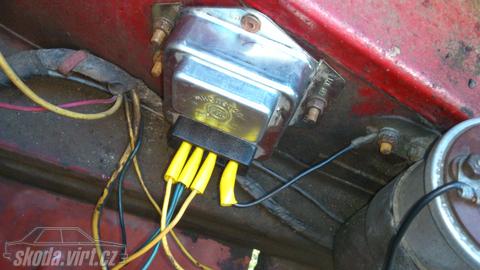

-> Bukaj: Já mechanický taky mám v zásobě, ale ten elektronickej přeci jen funguje o něco líp. Než to auto projde renovací, tak dám přednost funkčnosti před originalitou...

-> Jozka: Mě už se ty koncovky stejně moc nelíbily, tak je to teď hezky na čisto...

-> dragon_cb_cz: Ty jseš hroznej divoch.. neb rozdíl mezi fastonem 5 a 6.3 mm je pár šikovných příčných pohybů vhodným šroubovákem..

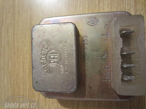

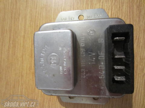

-> Bukaj: Ten na první fotce je dle čísla ten správný do 120ky. Ten druhý netuším co je zač a jelikož zjevně nefunguje jak by měl, tak tam asi nějaký rozdíl bude...

-> dragon_cb_cz: toho Magnetoňáckého ET regulátoru 14V bylo několik variant - modernizace v průběhu výroby. Poslední kousky už neměly pod tím plechovým deklikem nahoře ten velkej výkonovej tranzistor, veškerá elektronika byla uvnitř...
Myslím, že ten na Tvé první fotce (s černým konektorem) je ten novější typ...

-> Bukaj: Jo, to s tím ukostřením mě napadlo taky, byl už tam vodič s očkem který propojoval těleso starého regulátoru s kostrou cívky, tak jsem ucvakl očko, přidělal fastonek a bylo hotovo.
Ale s tvrzením, že jsou všechny stejné si dovoluju nesouhlasit
- Nebylo to "zleva doprava" (původní zapojení 54, M, R by odpovídalo zapojení 54, DF, D+), D+ a DF jsou prohozené
- Na starém regulátoru jsou malé fastonky, na novém velké, takže jsem musel vyměnit koncovky všech kabelů.
- Bylo potřeba to dodatečné ukostření
- A hlavně - s kandidátem číslo 2 sice dobíjení a regulace fungovaly, ale nesvítila kontrolka dobíjení před nastartováním a co mě poněkud překvapilo - po vypnutí zapalování motor běžel vesele dál. Nevím teda jestli jsem mu neublížil, když jsem mělo prohozené D+ a DF, ale každopádně je to zajímavé... fotku posouvám do identifikace dílů, zajímalo by mě co je zač.

A druhý kandidát má startovní číslo 443 116 419 060 a svorky 54, 61, M a záporná kostra (jestli to čtu správně). Takže který použít a jak ho zapojit v porovnání s původním mechanickým?

Takže mládeži... v kile už mechanickej regulátor napětí nefunguje uspokojivě, takže padlo rozhodnutí postoupit do křemíkového věku. Mám tu na výběr dva kusy a řeším jednak který použít a hlavně jak to zapojit. Na současném regleru jsou tuším svorky 54, M a R. První polovodičový co tu mám je podle čísla 120ková klasika a svorky má 54, D+, DF a B-
