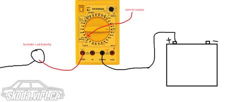

-> dragon_cb_cz: Jj naměří i 0,2
00:34:50
29.12.2013
29.12.2013
-> Nepér: Ale prd... já takhle na GLSe naměřil hezkejch parazitních 0.7A

Nepér
Na 10A rozsahu naměříš leda prd a na 400mA spálíš pojistku, když to připojíš po odpojení

Pavell
takhle to zapoj, postupně vyndavej pojistky, nebo spíš bych všechny vyndal a pak dával postupně zpět, a musíš ten okruh najít
kdyžtak mám tenhle obrázek u mě v profilu,.aby jsi ho rozluštil.
Omlouvam se, že to znázorňuju takhle detailně, ale psal jsi, že el. nerozumíš. Pokud si to chceš opravit sám, měl bys tohle provést.

-> Šulda: Naopak, tak to přesně zjistíš. Uvidíš jestli ti tam teče nějaký proud nebo ne...

Šulda
-> Pavell: takto ale pokuť vím nezjistím jestly to mám někde ve skratu ne ?

Pavell
-> Šulda: musíš tam zkusit dat ampermetr.staci obyc multimetr.a v klidovém stavu zapojit mezi kontakt + a kabel od + .musí to mít odber jak blázen.pak bych postupně odpojoval okruhy
