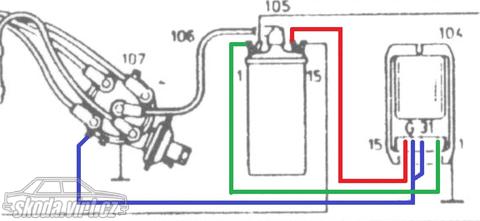

Kocvin
Kdyby náhodou
23:14:00
03.12.2013
03.12.2013
indučku prehodis za bezkontaktnu, na 15 napojis kabel ktory bol povodne na kontakte 15, resp. na predradnom odpore ( zlty alebo cierny kabel), na kontakt 1 zapojis kostru,
kontakt 15 z indučky prepojíš s kontaktom 15 na ETZ krabičke
kontakt 1 z indučky prepojíš s kontaktom 1 na ETZ krabičke
Na prostredne 2 kontakty napojis 2 fastony z rozdelovača (jeden je menší )
etz ukostríš (primontuješ vodivo obal o kasnu, pouzijes ukostrovaci kablik a podobne )
a malo by t o iskriť
schéma by mala byť aj zozadu tej krabičky

BooCheer
Zdravím škodovkáře. Prosím o radu. Mám motor z favorita 136 ve své užovce a jezdím na něm kladívkový rozdělovač ještě starý nízký a jsou s ním neustálé problémy s regulací předstihu atd... Proto jsem se rozhodl přejít na bezkontaktní,který mám doma nový nepoužitý ještě zabalený tak by byla škoda jej nevyužít. Jenom nevím jakým způsobem mám co a kam zapojit,protože mám k němu i takovou plechovou krabičku vzhledově podobnou dobíjecímu relátku. nevím k čemu to slouží ani jak se to jmenuje ale vím že to je nezbytná součást tohoto rozdělovače. Poradí mi někdo kde mám co odpojit,kde co připojit a podobně? V elektrice nejsem zrovna moc znalý a žádný návod nebo schéma nemůžu najít,nebo spíš asi neumím hledat. Díky moc
