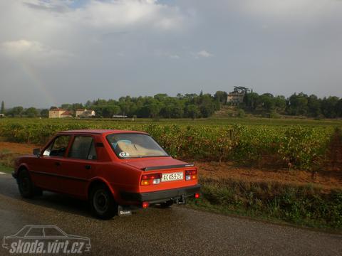

Od doby, co jsem namontoval tažné (2004) a mlhovky jsem měl na držáku pro ně určeném (na příčce tažného) jsem během tří let v Praze při sjíždění z obrubníků apod urazil tři mlhovky....
Dost mne to vytáčelo, tak jsem po generální opravě kastle vyrobil na mlhovky držáky vedle příčky tažného:

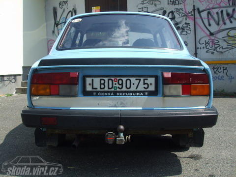

-> Kuladmin: Když jsem najížděl na různé rampy a nebo nájezdy, tak bohužel vě většině případů skončila křuplá a visící jen na kabelu.

-> Vilda: Jestli dobre vidim je to stejny tazny co sem mel ja je pravda ze asi 2x jsem ji musel rovnat ale kdyz si to clovek uvedomi ze tam je tak v pohode

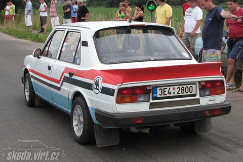

Na užovce je mám tradičně pod nárazníkem. "L" profil našroubovaný do držáku nárazníku a na něm namontovaná mlhovka, takže samotný prepreg je bez díry navíc. Volil jsem variantu se dvěma mlhovkama, protože jedna vypadá dle mě blbě.

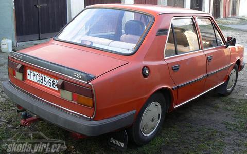

Takhle jsem měl mlhovku na spotřebce. Namontována do nárazníku, protože kvůli tažnému byla moc nízko a tři mlhovky jsem urazil. Tak jsem ji nakonec šoupl právě do nárazníku a bylo po problémech.

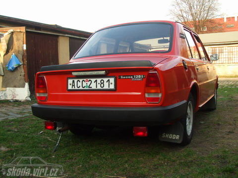

Nahod na kazdou stranu jednu dolu pod naraznik za jeho drzak pripadne pokud mas tazny a je to v cajku. Jen pozor pri couvani na vysi obrubniky nebo velky zlomy/skarpy na silnici.(Neni to zrovna nej foto ale pro inspiraci... dole vykukuji)
