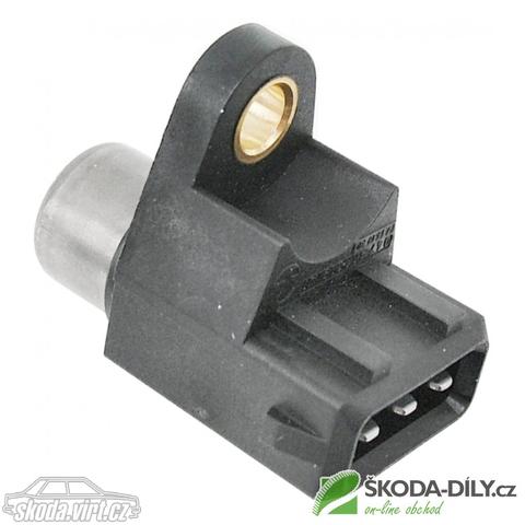

Kde je Snímač otáček u Fe 1.6?

Jím napíšu a doufám, že ho vezmou zpět.

-> Stříbrňák 1.6: Těmhle "pseudo katalogům" musíš věřit cca 1/2 toho, co je v nich napsáno. ;-)

Tak konečně jsem se dověděl, že ten snímač tady na fotce vůbec v 1.6 není, hlavně že na stránkách škoda díly jsou u něho psány jak 1.3 tak 1.6...a ten snímač v rozdělovači je hlavně úplně jiný...

-> Stříbrňák 1.6: V rozdělovači... Pokud máš Bosch, tak lze vyměnit jenom cívku, pokud máš Magneti-Mareli, tak jedině celej novej (lépe Bosch)...

Zdarec škodováci, nevíte kde je umístěný snímač otáček u feldy 1.6? Nikde to nemůžu najít, všude je jenom umístění na 1.3- na převodovce, kde má 1.6 záslepku. Díky za pomoc
