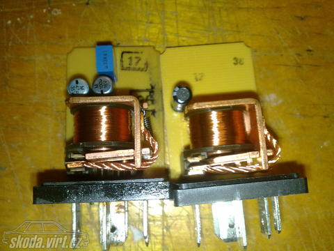

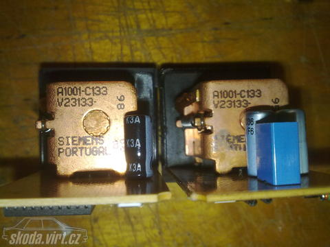

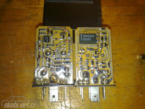

DuDy
NF - OF
14:41:49
12.05.2013
12.05.2013
DuDy
sešli se mi doma dvě Felďácké paměťové relátka pro stěrače jedno je OF a druhé NF tak sem přihodím par fotek jak je v Siemensu inovovali. zleva OF a NF
