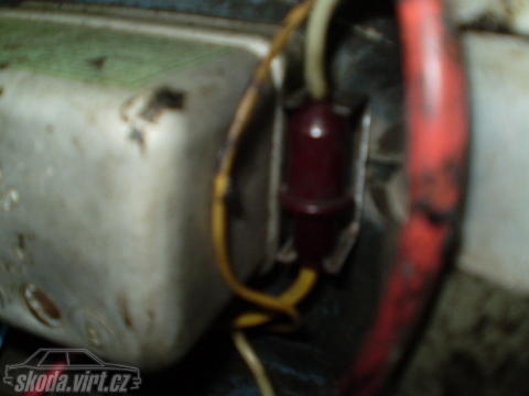

oojirka
-> Markop: jde to od B, takže by to mělo jít ke startéru, ale prostě to vše normálně funguje. fotka nic moc, ale pro představu. Žlutý kabel (ten tlustší) vede do svazku a asi ke startéru a ten bíločervený do relé.

Markop
-> oojirka: Od regulačního relé dynama jdou jen čtyři vodiče:
B - silný vodič ke starteru (a od něj k akumulátoru).
D - silný vodič k dynamu (sv. D) a slabý vodič ke kontrolce dobíjení.
M - slabý vodič k dynamu (sv. M).
Možná že tam někdo něco bastlil a s dobíjením to nemá nic společného. Od jaký svorky ta pojistka vede? A kam skutečně vede? Protože kdyby byla na tom vodiči mezi sv. B relé a starterem, dobíjení by s přerušenou pojistkou nefungovalo.
Mimochodem, už jsem viděl u jednoho traktůrku s dynamem hustokrutopřísnej regulační systém, kdy byl použit regulátor napětí ze stodvacítky a dioda místo zpětného spínače. Omezovač proudu to nemělo, jen jakousi pojistku neznámé hodnoty, právě mezi regulátorem a starterem. A fungovalo to! :-D
