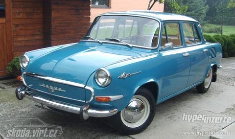

-> David29: Vocas, tohle 1000MB
zvětšit Akumulátor 1000 Mb - obrázek od Nwkt vložen 12.03.2013 14:45:56

Akumulátor v megabajtech? 1
Asi jsi spíš myslel amperhodiny (Ah)
1000 ah mám tušim já, ale to je skoro velká jak v nákladáku 4 Záleží do jakýho auta... Jestli škochtle, tak tam se snad nevejde víc 45ah...
EDIT: Nebo 55ah? Ted nevim...
