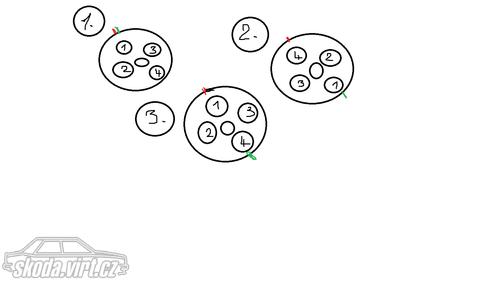

-> milich93: v jiný diskuzi jsme to tu řešili s Nepérem.Ten rozdělovač je asi posunutej o půlku,tak špatně pálí.Tak udělej postup,jak ti přesně píše kamikaze..Na rozdělovači je ryska a tam začíná pálit od 1.válce.Tzn,že tam musí na ní bejt i víčko s ryskou..To víčko nasaď obráceně a pořadí kabelů se změní.
Tady máš malý umělecký foto v rychlosti.Pánové,nechť se taky pobaví
Červená ryska na obr je ryska rozdělovače a zelená je ryska na víčku.
Já jsem teda zvolil možnost 3,protože na 1. a 2. to nechtělo chytat a teď to jde jak švýcary.
Zkus a uvidíš
Zkus a uvidíš

Dle mě blbej předstih nebo blbý zapojení kabelů, možná i otočenej rozdělovač. Kolikrát už tu bylo, že zapalování bylo 100% v pořádku, kabely seděly a rozdělovač nebyl otočenej. Když se na to pak podívali, tak bylo něco opravdu špatně.
A pokud mu to střílí do karburátoru, tak je to předstih, nebo kabely.
Zkus zaměnit kabely z 1-3-4-2 na 4-2-1-3, tím vyloučíme otočení rozdělovače (číslování podle pořadí válců od prsou k setrváku, nikoliv podle čísel na hlavě)
A pokud mu to střílí do karburátoru, tak je to předstih, nebo kabely.Zkus zaměnit kabely z 1-3-4-2 na 4-2-1-3, tím vyloučíme otočení rozdělovače (číslování podle pořadí válců od prsou k setrváku, nikoliv podle čísel na hlavě)
