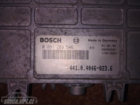

jak pisu nerucim za to bylo by dobry kdyby nekdo potvrdil a ja to pripadne upravim a muze to solidne slouzit dalsim
16:04:11
31.12.2012
31.12.2012
eben
vdaka za fotky,ak je to spravne popisane tak podla serioveho cisla mam riadiacu jednotku 50kw bez IMO.to je zaujimave lebo blok /ak je povodny/mam 135b ale vstrek mam zo 40kw a vstrek z 50kw moc nechce spolupracovat,

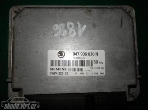

RJ MPi 50kW
09:50:17
31.12.2012
31.12.2012

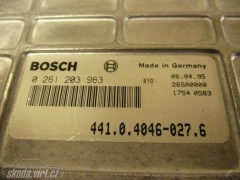

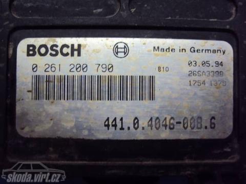

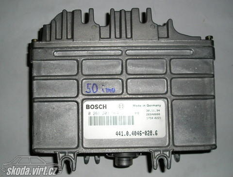

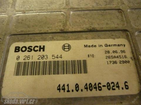

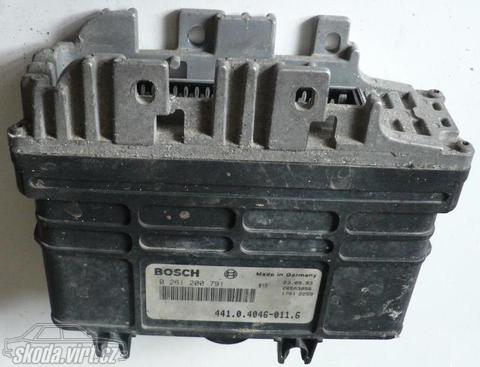

at je to kompletni:
felicia 1,6
felicia 1,6
09:46:28
31.12.2012
31.12.2012
RJ BMM favorit ?? vic info?? mela by byt bez imo
09:36:20
31.12.2012
31.12.2012
RJ BMM 50kW imo
09:36:01
31.12.2012
31.12.2012
RJ BMM 50kW bez imo
09:35:40
31.12.2012
31.12.2012
RJ BMM 40kW imo
09:35:23
31.12.2012
31.12.2012
Dle netu by to melo byt takto ale radeji nekdo potvrdte nerucim za to!!
hlavne touto si nejsem jistej!!
RJ BMM 40kW bez imo
RJ BMM 40kW bez imo
