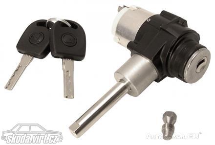

Da sa namontovat po malej uprave... Musis ju rozobrat odzadu (od strany, kde je samotna sklinka zapalovania - kontakty). Su tam take otrhnute skrutky, ked sa s tym ale pohras (rysovacia ihla, kldivko a male kliestiky) tak to ide rozobrat. To iste spravis aj so starou skodovackou a vymeni ten samotny cap, co trci z tej spinacky. Pozor ale pri skldani... Vela stastia...

Keďže rád modernizujem, rozmýšľam nad výmenou zámku volantu na Š 120 za tú z Felicie. Na minnovej stránke som sa dočítal, že zámok z Š 120 je zhodný s tým z Fáčka a starých modelov Felicie. A tu je otázka : Môžem namontovať zámok volantu z novších felicií (ako je na obrázku) do držiaku zámku Š 120? Snáď som to pomenovával správnymi názvami.
zvětšit Zámok volantu Š120 vs. Š Felicia - obrázek od Zippess vložen 25.07.2012 16:19:58
