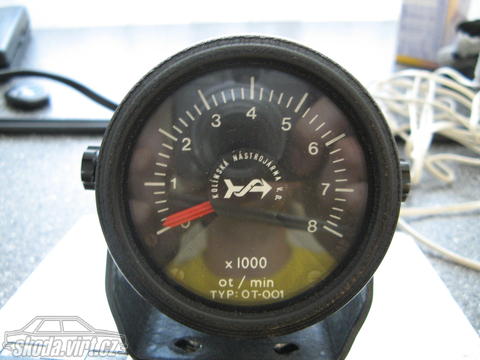

-> Maťulo: diky za radu, bohuzel nemam na to nic doma cim bych to mohl udelat :( krom te zvukove karty v PC :D

-> Zeke-ten šestý: presne tak jak pise -> Peťa Klíč: ja som si daval naladit seriovy otackomer zo skodovky na strednej skole u majstra na osciloskope... treba vypocitat frekvenciu aby bol narast otacok linearny, s cim mi moc pomohli -> haso: a -> Peti: a dalej to podla frekvencie majsterko doladil na potenciometri...

Zeke-ten šestý
-> Peťa Klíč: nevím jeste jak ukazuje, ale jak je videt na fotu, tak ma tu rucicku trochu posunutou jakoby nad nulu.... tak mu moc neveřím

Strašlivý Píďa (aka PeťaKlíč)
zeke: to si uděláš sám - stačí laboratorní generátor obdélníkového signálu a pokud bude ukazovat blbě tak ručičku pootočit jako u tachometra (nebo pokud otáčkoměr má tak trimrem ladit)
pokud nemáš generátor, dá se nasimulovat signál každým počítačem co má zvukovou kartu

Zeke-ten šestý
Ahoj, kde nechat zkalibrovat otáčkoměr? neříkám že ukazuje špatně, ale po těch letech by asi nebylo od věci nechat znova zkalibrovat diky
