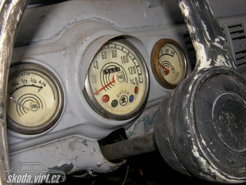

radar75
Soráč, že zneužijem toto vlákno, ale chcem sa opýtať, či tento typ budíkov ako je na obrázku tu z Virtu, len nie Š 1200, ale na nejakej starej Octávii by som nabastil či už do MB, alebo Rapida, ide mi o to či to to nemá iný závit na budíkoch, prípadne odstupňovanie rýchlosti. V Octaviách sa nevyznám, ale bola by škoda, keby takéto budíky skončili v šrote a uvažujem to nejak zachrániť a využiť.
