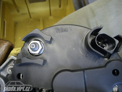

Kde koupit konektor altiku??

OJOUCH
-> fidelmc: zajdi na vrakac a z nejakeko vw skodovky seat A nezapomen si vzit stipaci klesticky!!!

Jarinko
-> fidelmc: Je to bezna koncovka VW groupu, aj vo dverovych spinacoch je taka, starsie rocniky... Daj si to na napichovacky fastony a hotovo.

fidelmc
Sorac, tu je fotka

Ja mám v autě Valeo z roku 92 a tam jsou jen normální šroubovací očka. Hoď fotku.

fidelmc
Potrebuju konektor na Valeo 70A, ale prodava se to vubec???? Na netu jsem to nevidel :(
