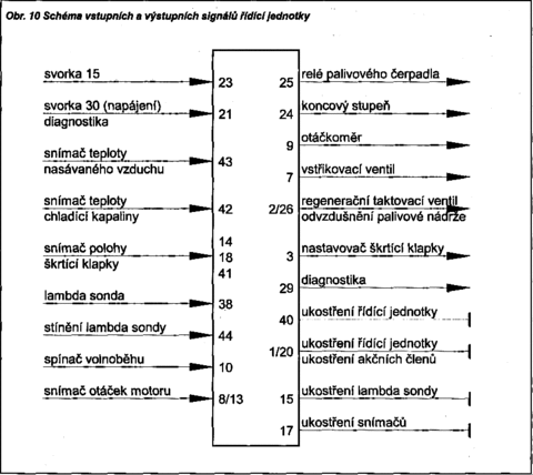

Dnes jsem si na ten tvůj problém na dílně vzpoměl a jen tak s prdele jsem připojil starý otáčkoměr z Rapida na BMM modul Feldy, co nám tady stojí na výměnu zadních brzd. Plus, mínus a snímací kontakt otáčkoměru na svorku "1" cívky zapalovacího modulu. Po nastartování otáčkoměr fungoval, tak jak jsem logicky předpokládal. Takže to vyzkoušej, mělo by to fachčit.
Většina otáčkoměrů reaguje jak na kladné, tak i na záporné impulzy. Stodvacítkový ale asi ne, to bys tam musel mít favoriťácký nebo felďácký, ty umí reagovat i na ventilátor chladiče :-D

chlapci kusok sme odbocili od temy skusal som pripojit klasicky skodovacky otackomer + a - a impuls s rj presne s tej 9viatky ako ste pisali ale nic tak to nefunguje felicia ma otackomer asi trosku iny takze uz fakt neviem .......

-> Eidy: Motronic je maličko něco jinýho... Pokud Tě zajímá zapojení jednotky, tak kdyžtak SZ přesnej typ auta (případně typ motoru) s rokem výroby a třeba k tomu něco najdu. ;-)

Se sem s dovolením vtírnu. BMM je Bosch MonoMotronic, jest tak? Když mám na ŘJ jen nápis Motronic, je to taky BMM? Jedná se mi o moji ŘJ k Alfě, resp. o to, jestli je připojení kabelů na svorkovnici ŘJ vždy stejné bez ohledu na auto. Ž eby se mi ten obrázek hodil.

Tady to máš rozepsaný

-> embecka01: Měl by. Otáčkoměry reagují na všechny typy impulzů.

-> Kuladmin: Píše že to připojoval na feldí cívku, tak asi i se vstřikováním. Takže pin 9 na ECU.
