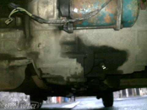

-> Kuladmin: No mě to bylo divný, ale říkal jsem si, že to tam má být, protože jsem nahlédl do manuálu "Jak na to?" a tam právě byly oba drátky pod jedním konektorem (aspoň to tak vypadalo) :-)
Každopádně to vyměním celé a uvidíme :-)

-> fortkiller: Promin ale trosku logicky mas dva draty a jmenuje se to spinac tak jak to asi muzu fungovat. Ale v pohode jinak mas pravdu.
Hlavne pozor abys tam dal ten tesnici krouzek!! kup ho taky novy! Bez nej to totiz taky sviti porad pac se to pak nerozpina!!

jo takhlenc, no tak já netuším jak tento spínač funguje, proto se ptám :-) od toho je forum ne?
ten člověk co to měl přede mnou, tak to tak spojil, tak jsem byl zmaten...
každopádně vyměním spínač a snad to poletí, díky :-)

-> fortkiller: Jestli jsem to dobře pochopil, tak jsi připojil oba ty kabely na sebe a zapojil na jeden konekor spínače spátečky... Musej bejt 2 konektory na 2 kontakty čidla. Pokud má čidlo pouze jeden kontakt, tak to znamená, že druhej je ulomenej (běžná závada) a tudíž je třeba koupit novej spínač. Pokud ho budeš měnit, poteče na Tebe olej. Takže je potřeba jeden vyšroubovat a rychle ho nahradit novým. Jde to udělat se skoro nulovým únikem oleje.

-> fortkiller: Patrne nemas pod tim spinacem zpatecky tesnici krouzek ktery tam musi byt proto aby ten spinac nebyl neustale sepnuty
Nebo je vyskratovany a apod. Pozor kdyz ho vysroubujes pujde ven olej ale kdyz budes rychlej pripadne zacpes prstem neni problem.
Proto to mozna nekdo vytahl protoze nevedel co a jak.
Nebo je vyskratovany a apod. Pozor kdyz ho vysroubujes pujde ven olej ale kdyz budes rychlej pripadne zacpes prstem neni problem.Proto to mozna nekdo vytahl protoze nevedel co a jak.

Odovlávám, neboť světla zpátečky sice svítí, ale pořád. Nastartuji a aniž bych zapnul světla, tak svítí neustále. Vypojil jsem konektor a světla svítila pořád, až když jsem je rozdělil, tak zhasly...
Nevíte někdo co s tím?

fortkiller
Ahoj všici,
o vejkendu jsem měnil starter a všiml jsem si pod autem asi utrženého kabliku na převodovce (doufám, že to převodovka je :-)) a nevím co to je, ani jsem to nikde nemohl najít.
A ještě jsem našel v motorovém prostoru u startéru (jd souběžně s tím spínacím drátem na startér) dva volné kabliky zelené barvy končící jednou svorkou. Je možné že jsou to kabliky od světel zpátečky?
Moc děkuji, teprve se učím :-)
