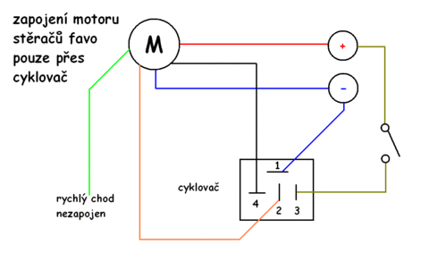

Strašlivý Píďa (aka PeťaKlíč)
pche, nikdo nic jo? nevadí už jsem si to tady experimentálně zapojil a šlape to jak má, tak uzavřu, ale kdyžtak přidám nákres jak je to zapojený, kdyby to někdo někdy hledal
čus, jen kdyby nááhodou někdo věděl ze zkušenosti, beru motor předních stěračů z FAVA a chcu ho nacpat do RAPA dozadu, s tím že se mi hrozně líbí jak funguje favo cyklovač - že po zapnutí to udělá tři máchance za sebou a pak už jede na cyklovač, mám z fava komplet pojistkovou skříňku a všemožný čudliky, no na pojistkový skříňce je pro stěrače relátko, to by mělo být ono i s tím cyklovačem? jestli joo tak super, to už bych si s tím nějak pohrál
